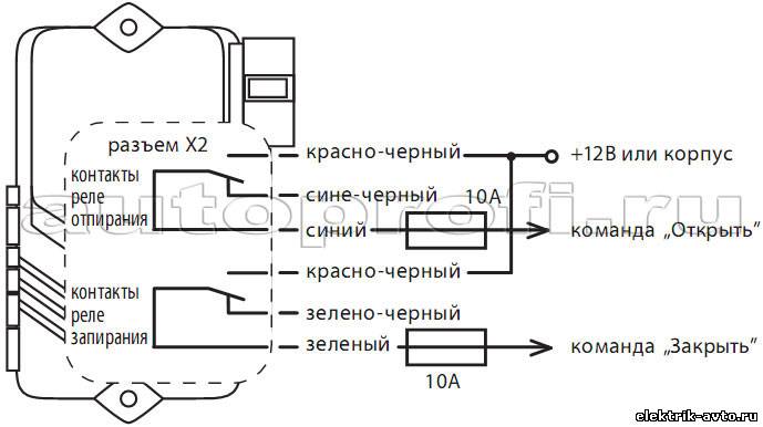

))) Опиши, пожалуйста, процедуру ДЯДЯ ФОРД) Где именно прозванивать и что мне именно найти нужно?

А вот эта схема подключения к системе запирания с положительным или отрицательным управлением мне не подходит?
(49.1 Kb)
