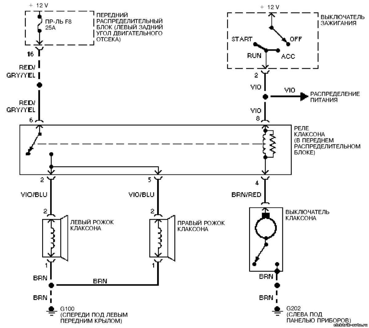

Доброго времени суток. Прошу помочь со схемой подключения сигнала на BMW 316i. Не могу разобраться с проводами, на сигнал не приходит "плюс".
Если есть у кого-то схема буду благодарен.

Предохранители и реле проверил?

Да всё работает.

Уже разобрался. Был перебит провод на сигнал. Схема если кому нужна, то...
