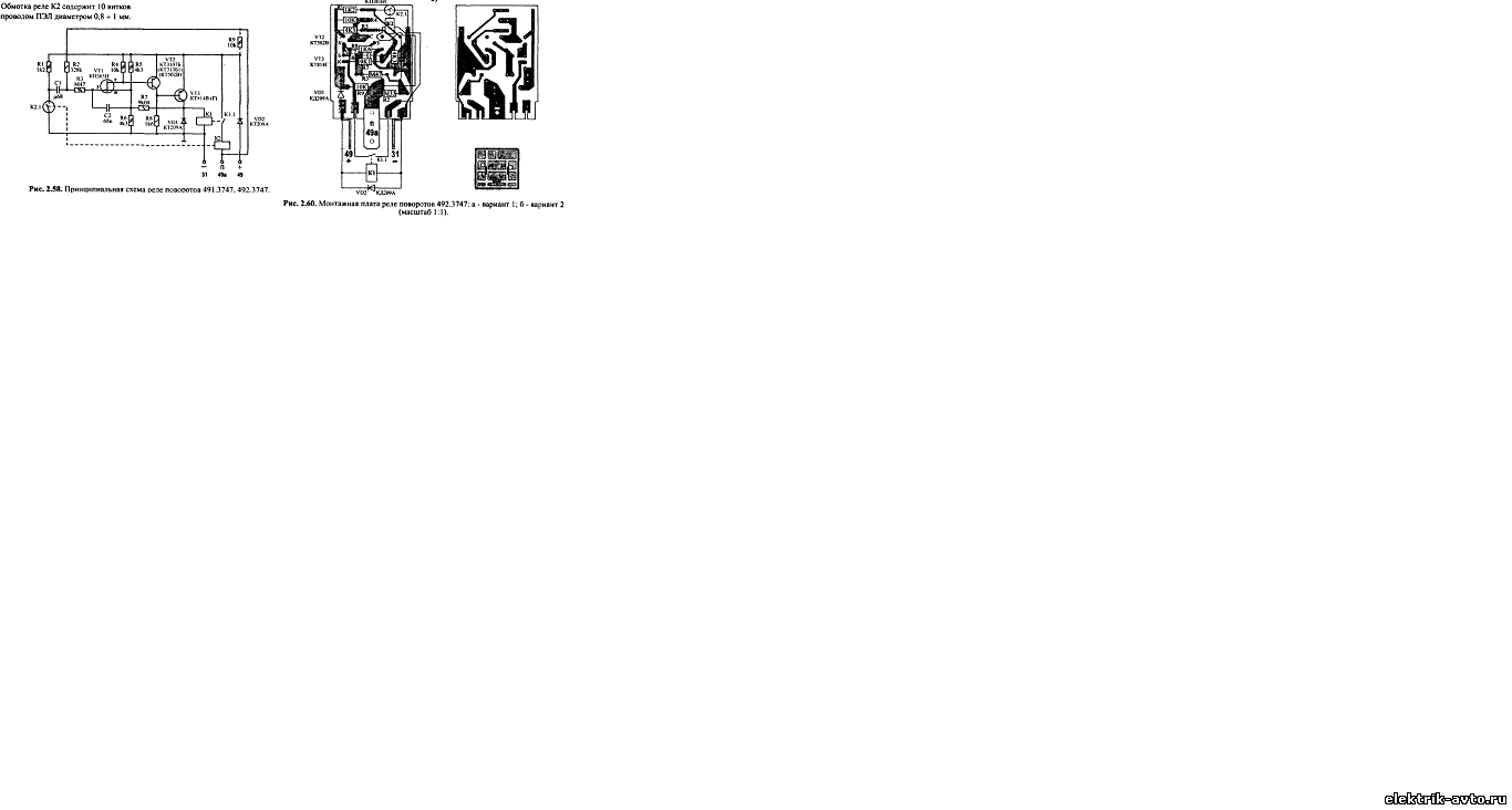

Помогите разобраться.
Установил вместо лампочек светодиоды. У меня реле поворотов 492.3747 (фото прилагаю). Что в нем изменить, чтоб нормально мигали диоды?
Добавлено (10.03.2015, 11:04)
Добавлено (10.03.2015, 11:53)
Для реле на микросхеме есть решение: отключается модуль контроля исправности ламп(для этого прерывается всего одна дорожка но плате). Существует ли для моего реле подобное решение?

Распиновка одинаковая (я бы заменил реле).

Заменить реле можно. Да цена кусается.
А почему бы не доработать реле, уже имеющееся.
Если есть вариант доработки данного реле прошу помочь.

Возмите на микросхеме. Цена вопроса не более 200р.

http://oppozit[.]ru/article820[.]html
Здесь посмотрите.
