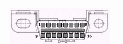

Найдите в машине диагностическую фишку и перемкните её, и включите зажигание, компьютер должен выдавать коды ошибок если они есть! Затем найдите расшифровку этих кодов и устраните неисправность!

Коды ошибок ниссан патрол 2006г Электронный управляющий блок. Коды ошибок.
Включите зажигание (ON). Убедитесь в том, что лампа «проверьте двигатель» загорелась. Система будет в диагностическом тестовом режиме 1. Замкните диагностические терминалы коннекторов 1 и 8. Убедитесь в том, что лампочка «проверьте двигатель» погасла. Подождите как минимум две секунды. Рассоедините диагностические терминалы коннекторов 1 и 8, (Последуещее соединение и потом рассоединение клемм 1 и 8 сбрасывает ошибки). Система перейдет в диагностический тестовый режим 2. Прочитайте коды ошибок (по миганию лампочки проверьте двигатель) читать коды следуюет путем подсчета вспышек (миганий) лампочки проверьте двигатель. Коды показываются как набор, с интервалом в 2,1 секундную паузу. Каждый набор состоит из серий 0,6 секундных вспышек, 0,9 секундных пауз и дальнейшей серией 0,3 секундных вспышек. Первый набор представляет первые два разряда кода, а второй – последние два разряда.
Пример,
код 0102 (датчик потока воздуха) будет показан как одна 0,6 секундная вспышка, 0,9 секундная пауза и две 0,3 секундных вспышки.
ПРИМЕЧАНИЕ. Чтобы остановить просмотр кодов или чтобы прочесть их снова, выключите зажигание и подождите НЕ МЕНЕЕ 10 секунд, прежде чем снова запустить выше описанную процедуру активации показа кодов.
Клеммы Ниссановские обычно белые.
Не выключайте двигатель во время процедуры, поскольку система вернется в диагностический тестовый режим 1.

после прочтения кодов отсоедините провод, соединяющий терминалы 1 (проверка) и 8 (зажигание) при включенном зажигании. подождите как минимум две секунды, а затем уберите провод, соединяющий терминалы. ПРИМЕЧАНИЕ. Коды ошибок стираются также, если аккумулятор отсоединен более 24 часов.
прокатитесь на авто в качестве теста и проверьте, чтобы не сохранились коды.
