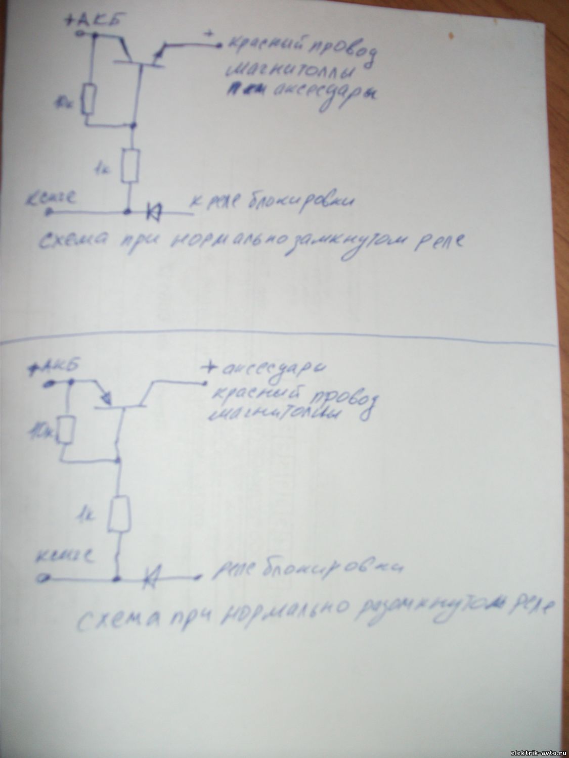

короче как сделать на ауди а6 1996 года примерно, что бы когда ты ставишь машину на охрану у тебя свет выключался (типа если ты забыл отключить). Сигнализация без автозавода с центр замком и доводчиком стекол.

Я делал несколько для других целей , выключение музыки при постановке на охрану. Использовал провод блокировки внешнего выносного реле на шерифе он оранжевый появляется минус при постановке на охрану. Есть 2 варианта схемы для нормально замкнутых реле и для нормально разомкнутого реле. Я не использовал реле , а использовал транзюки схема простецкая  а там уже сам думай как тебе управление замудрить . Если ставить реле на использовать реле с малым потреблением тока либо мощный составной транзистор , и поставить эту приблуду в цепь питания габаритов.

Верхнюю по рисунку схему лучше не использовать для непосредственного управления габаритами. Почему: при постановке в охрану на базе n-p-n транзистора будет 1/10 Uпит, т.е. ~ 1,3 В., на эмиттере 0,7 В. Это напряжение будет приложено ко всем лампам габаритов, а т.к. у них существенно нелинейная ВАХ (холодные нити ламп имеют сопротивление, на порядок меньшее, чем горячие), то и ток через лампы будет ~ 1/10 от номинального. Номинальный ток габаритов  ~ 2.5 А. Получим ток утечки при стоянке ~ 250 мА через габариты. Многовато.
П.с. Все вышеперечисленное справедливо для случая применения в габаритах ламп накаливания.

Схема была рассчитана на ток не более 0,5 ампер . А для питания габаритов необходимо несколько доработать . Например использовать составной транзистор , либо мощный полевик.

Такую схему практикую уже давно, составил сам и использую для отключения матафона при постановке на охрану.
Добавлено (01.05.2015, 11:02)
Транзюки использую кт815 и кт816.
