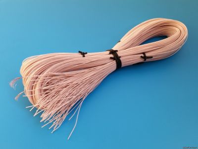

Ну что вы так привередничаете... Вот этот провод
![](/_fr/59/s0398603.jpg) использовать не стали бы? Поставьте тогда ТРП, дешево и сердито. У нас некоторые "таксисты" ставят.

Цитата andru6 ( ![Ссылка на цитируемый текст](/.s/img/fr/ic/10/lastpost.gif) ) Фторопластовые провода я сам из баллистических ракет, подлодок и ИСЗ выковыривал, а всякого говно-силикона там отродясь не бывало Вы не правы он там есть,а сопли которые на вашем фото(выглядеть будет как минимум не эстетично) пригодны для работы с бытовой-электроникой,чем как все поняли вы и занимаетесь,но к ремонту автомобилей это не имеет никакого отношения,вы бы еще написали что пайка обязательна,а сверху жгут надо замотать синей изолентой. Кстати об фторопластовой изоляции,от постоянного трения/перегибов изоляция с него слетит стружкой,я надеюсь в жизни вы ни кому по дружески их не поставили а из силикона гондоны не производят,их вроде бы из латекса изготавливают.
